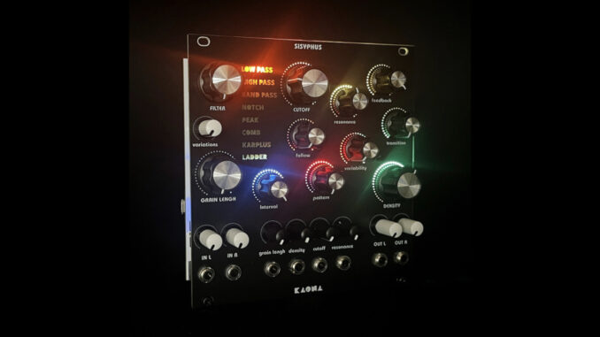

Kaona Sisyphus 是一款用于 Eurorack 的全新颗粒滤波器模块,它将颗粒合成与自定义滤波模式独特地结合在一起。
Kaona Sisyphus 粒子滤波器模块
Sisyphus 将一个颗粒引擎和八个原创滤波器融合在一个全新的 24HP Eurorack 模块中。颗粒和滤波器元素均可在前面板界面上进行完全编辑。
Kaona 对 Sisyphus 采用的方法与 Klavis 对 Grainity 采用的方法不同,因此很难将两者进行比较。例如,Grainity 是单声道,而 Sisyphus 是立体声。
你可以通过立体声输入(L/R)将信号送入模块。在这里,它们会被连续采样并分割成缓冲区。Kaona 解释说,每个分段都要经过分析、过滤,然后提取出来成为一个颗粒。
就像传统的颗粒处理器一样,你可以对颗粒进行细节调整,包括它们的长度、它们之间的间隔、它们的密度等等。
这里令人兴奋的是模式旋钮,它能将颗粒组织成预定义的可调整模式。你可以在各种谷物内部组织方式之间切换。
然后,滤波器开始发挥作用,它并不位于颗粒处理器的后面。它更加独特,是颗粒引擎的一部分。
据 Kaona 介绍,Sisyphus 立体声滤波器集成在颗粒生成过程中。每个颗粒都带有音乐家定义的滤波特性,并将根据不断变化的可配置模式与其他颗粒组合在一起。
该模块拥有许多丰富多彩的原创滤波器。Kaona 承诺,这些滤波器都是内部开发的,没有使用典型的滤波器库。你可以选择 12 dB 低通、高通和带通模式,以及陷波、峰值、梳状、Karplus Strong 和 Moog 风格梯形图滤波器模式。
Kaona Sisyphus 有四个 CV 输入,允许你用 CV 控制四个主要参数:纹理长度、密度、截止和共振。你还可以使用 SD 卡上的外部文件修改这些参数。因此,你可以为 CV 输入分配其他参数。此外,你还可以调节 LED 亮度等。
