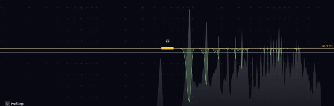

SpecCraft是新一代的动态共振抑制器,频谱压缩器和智能均衡效果器。它专门用来消除您混音时的最大敌人:难听的, 过大的共鸣。无论是高频尖锐的峰值还是低频的轰轰声,它都可以实时检测并将它降低到合理水平。但它比这还要更好!SpecCraft不光能帮您处理共鸣,同时还会在每时每刻计算出向上的提升补偿曲线,以避免任何由于峰值压制所产生的人工痕迹以及动态损失。

实时自适应阈值控制
同时,SpecCraft提供了基于“基于振幅的实时阈值定位”智能算法,它会智能的根据当前乐器的瞬时频谱,每时每刻都自动变化阈值以寻找需要压制的共鸣。就像一个自动工作的阈值Automation一样,您可以选择使用它的全自动模式、又或者纯手动控制阈值、又或者七成听您的,让SpecCraft辅助三成。您做刘邦, SpecCraft当您的张良。

实时频率显示
