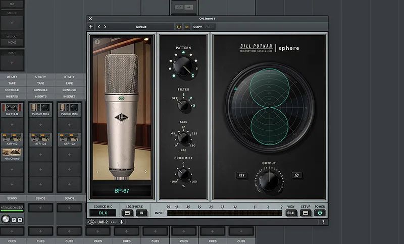

我们通过Bill Putnam Mic Collection插件中的 Sphere BP-67型号录制了所有内容,该型号是Neumann U67的仿真。音乐家可以通过耳机从 LUNA录音系统实时听到这支型号的复古声音。
我没有执着于录制的时候的声音,而是在混音阶段使用UA Sphere插件试听不同的麦克风类型和拾音模式,从中挑出更好的音色。
UA Sphere DLX具有38种经典履带、电容和动圈话筒型号
使用 UA Sphere 话筒插件进行混音
在混音时,我选择了不同的话筒型号,以尽可能接近60年代的原始氛围。首先,我选择RB-77DX(基于经典的RCA铝带麦克风)作为底鼓,因为传奇摩城工程师鲍勃·奥尔森 (Bob Ohlson) 告诉我他们使用的是RB-77DX。它发出了恰到好处的冲击声,但保持了“ 近而远 ”的声音。
对于Overhead,我使用了8字形中的BP-67型号。67也是Ohlson推荐的历史型号。
我的话筒模式选择有助于使铜管远离鼓,这使我能够将鼓推到立体声场的左侧,而不会破坏铜管的声音。
我还在Sphere插件上使用了一些轴向和接近控制来向后推并“ 模糊 ”鼓,以获得更复古的音色。

对于Louis主唱,我在混音过程中试听了许多型号,但最后又回到了BP-67。我喜欢8字形,因为它可以抑制大部分不良的房间声音。

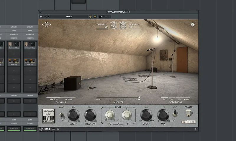

我在整个轨道的发送上设置了一个Hitsville Reverb Chambers插件。除了低音之外,一切都归于它。
我使用了插件的默认预设,但我将虚拟麦克风向后推,并使用内置控件将其变暗。非常有趣。

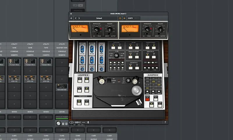

我确实在每个轨道上使用了Ampex® ATR-102 Mastering Tape Recorder插件来获取磁带音色。没有它,轨道听起来总是感觉不太对劲。
我还在轨道上使用了Studer A800 Tape Recorder插件,而不是Ampex ATR——它有助于将其与器乐歌曲区分开来。

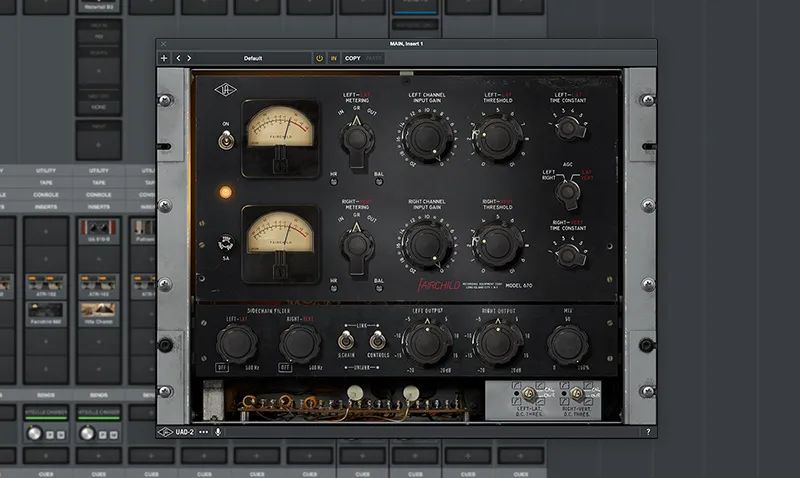

人声和母带上还有一个Fairchild® 670压缩器,用于一些电平处理。
