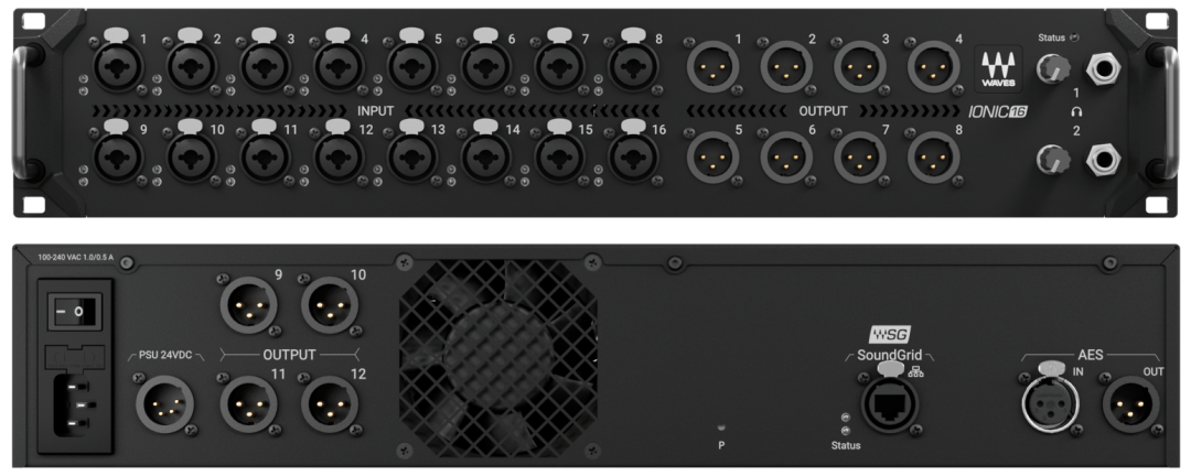

Waves IONIC 16提供卓越的音质,在任何现场扩声应用场景中都具备毫不妥协的冲击力和清晰度。专为卓越而打造,IONIC旨在提升你的声音品质,并为Waves eMotion LV1现场调音台本已出色的声音性能提供补充。
IONIC 16的核心是Waves标志性前置放大器(Waves Signature Preamps)——原创设计的前置放大器,带有完全分立的模拟电路,提供最大的动态余量、闪电般快速的瞬态响应以及令人难以置信的低本底噪声,还能让你自由选择纯粹前置放大器声音,或是在每路输入中添加丰富谐波增强感。
具有卓越音质的16进/12出的SoundGrid舞台接口箱
与eMotion LV1现场调音台无缝集成

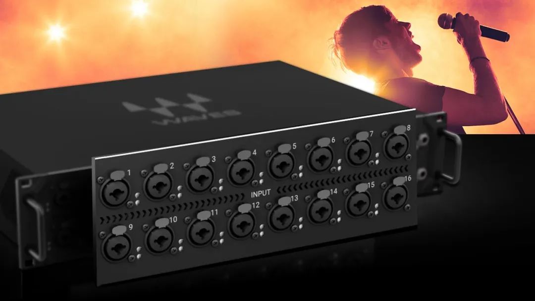

16路话筒/线路输入,带有原创设计的Waves标志性前置放大器
12路清晰的线路输出(可在18/24dBu之间选择)
立体声AES输入/输出
2路独立且强大的耳机输出
每路输入可(选择性)增强模拟建模谐波
采样率:44.1、48、88.2和96 kHz
模拟输入阻抗选择器:经典型2kΩ / 现代型7kΩ
坚固的2U机箱:坚固耐用,可安装在机架上

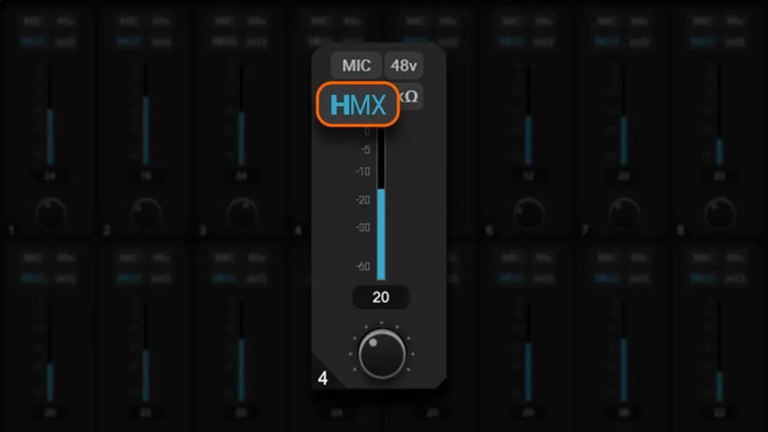

Waves标志性前置放大器采用了模拟建模的HMX谐波增强器,提供了通常只有在高端调音台中才能获得的丰郁声音,且不会对冲击力或清晰度有任何影响。HMX谐波增强器可以在每路输入中打开或关闭,“关闭”时能提供更中性的声音。

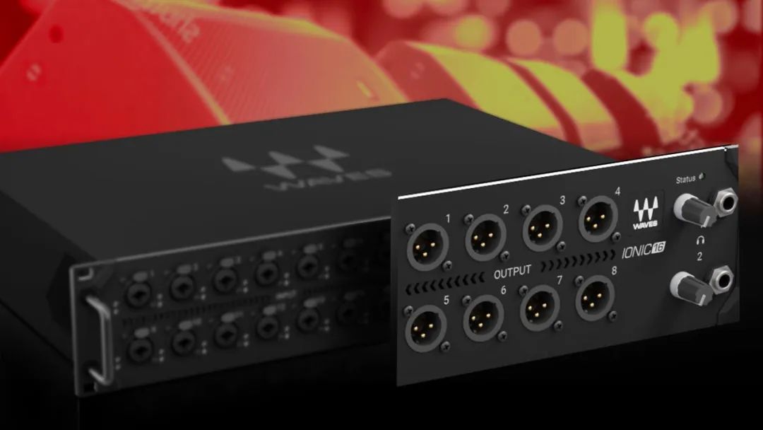

无论是对与鼓手争锋的舞台返送音箱,整套入耳式发射器,还是任何尺寸或质量的PA系统,IONIC的12路强大输出和两路独立耳机输出都能提供超清晰的效果和充足的动态余量。

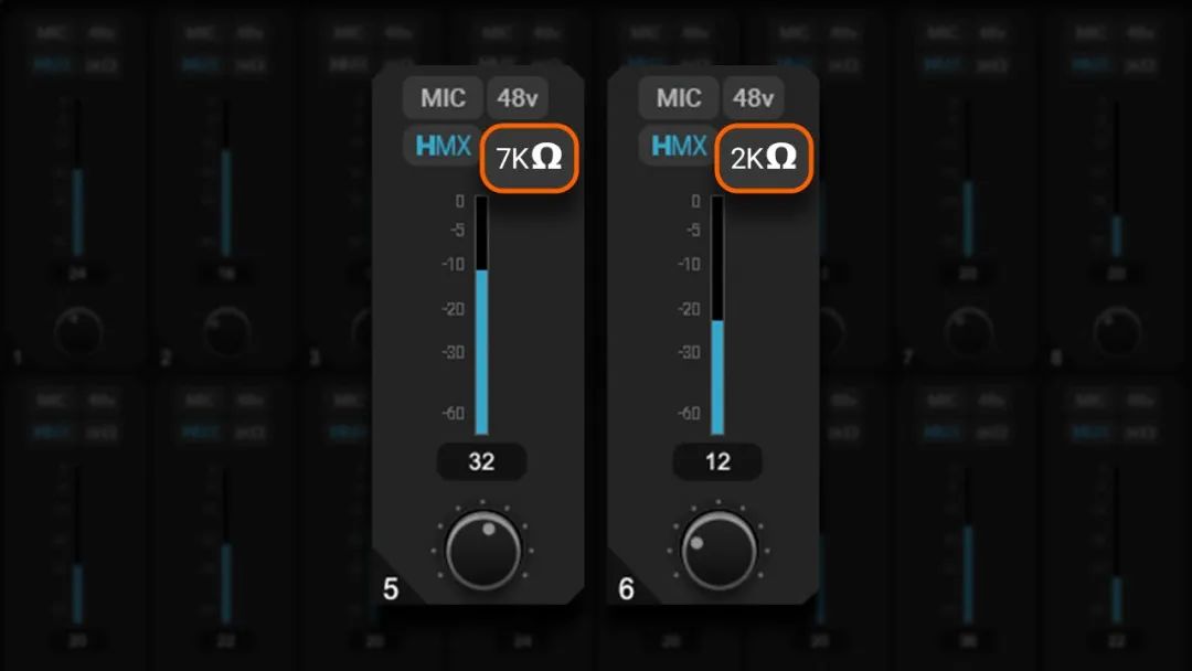

前置放大器模块的模拟阻抗选择器允许你选择想要的话筒反应模式——在经典的2kΩ和现代的7kΩ之间进行选择,以获得更大的声音灵活性。

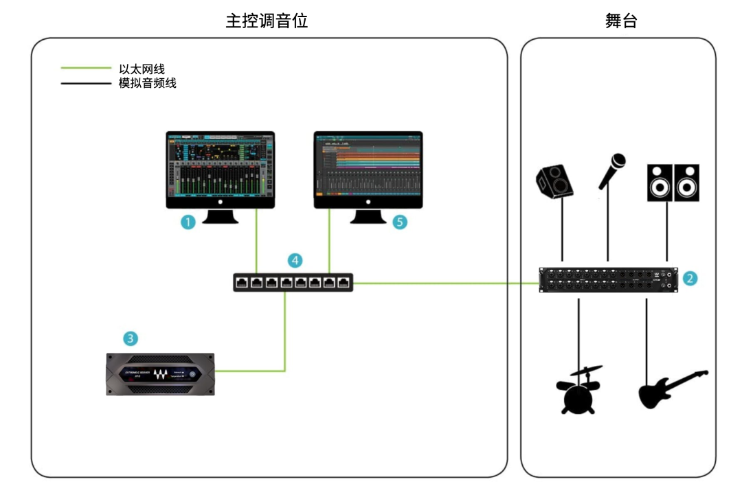

IONIC的设置

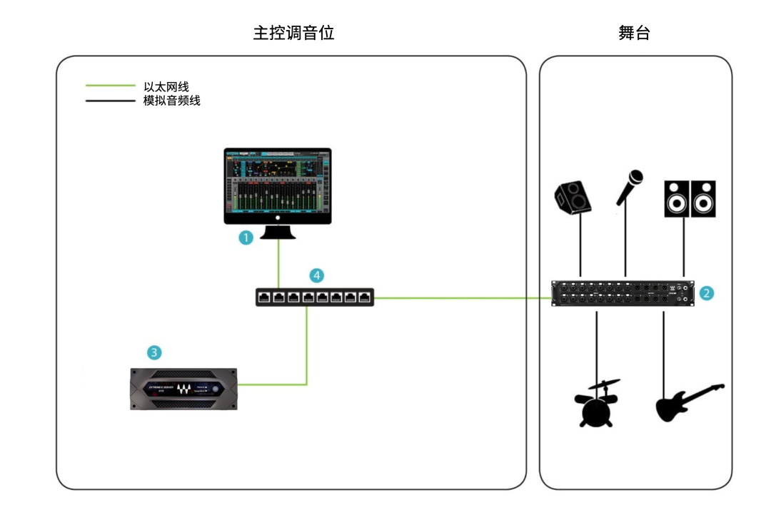

下例设置中,舞台上的乐器和话筒连接到IONIC 16,IONIC 16则由主控调音位的eMotion LV1调音台远程控制。音频会在SoundGrid服务器上进行处理,而后输出到舞台监听音箱以及PA系统。如果要进行演出录音、音频回放和虚拟调音,则可以选择性地将安装有SoundGrid驱动程序的DAW电脑添加到设置当中。
现场调音设置
运行有eMotion LV1调音台的电脑主机。系统要求参见页面:https://www.waves.com/mixers-racks/emotion-lv1-64-channels#tab-support
IONIC 16舞台接口箱
SoundGrid服务器(可添加第二台服务器用于处理冗余)
符合SoundGrid标准的网络交换机
配合录音/回放/虚拟试音的现场调音设置
运行eMotion LV1调音台的主机
IONIC 16舞台接口箱
符合SoundGrid标准的网络交换机
安装有SoundGrid驱动程序的选配DAW电脑,用于录音/回放
