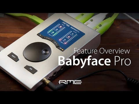

RME 发布 Babyface Pro FS 便携音频接口改进版
4 年前,Babyface Pro 再次证明了 RME 对卓越工艺的承诺,不止在音频电路和驱动开发上,在机体方面也是如此。基于铝块采用最高精
4 年前,Babyface Pro 再次证明了 RME 对卓越工艺的承诺,不止在音频电路和驱动开发上,在机体方面也是如此。基于铝块采用最高精度打造,这款高端便携的接口结合了最新设计的模拟和数字电路。其创新的节能技术在不妥协于电平、噪声和失真的情况下提供了最高的保真度。
新的 Babyface Pro FS 具有更多的改进:
底部的 +19 / +4 dBu 开关增加了直接降低输出电平的方式,改善了灵敏的有源监听的信噪比 ,避免了失真/过载,并有助于保持 TotalMix FX 推子接近 0 dB 而非高衰减。
针对最低抖动和最高抖动抑制与 ADI-2 PRO FS 中一样的完整 SteadyClock FS 电路。
3.5 mm TRS 耳机输出,功率从 70 mW 提升到 90 mW。两个耳机输出总谐波失真改进了 10dB。现在采用了与 ADI-2 PRO 一样的输出运算放大器。3.5 mm TRS 输出阻抗从 2 Ohms 降低到了 0.1 Ohms。
改进了话筒输入信噪比从 112.2 dB 到 113.7 dB,改进了 TRS 线路输入信噪比从 114 dB 到 116.3 dB (120 dBA)。线路输入总谐波失真改进了 8 dB。
新 ADC 在 AD 侧延迟减少了 6 采样(5 采样 AD,7 采样 DA不能再快了...)。
所有上面的改进都是在没有提升设备功耗的情况下实现的。
用于防盗的 K-锁槽(防盗锁孔)。
