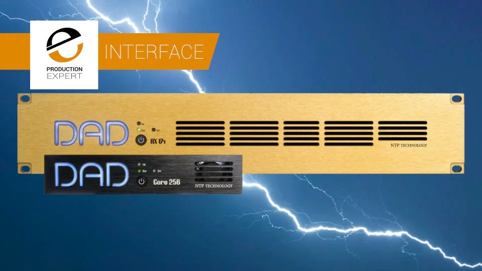

DAD(丹麦数字音频公司)在2022年NAB展会上发布了两款全新的低延迟音频接口,这两款接口均采用其最新的Thunder Core技术,旨在将备受赞誉的DAD音频转换器、灵活的信号路由功能与最新的高速计算机直接连接起来。以下是详细信息。
DAD Thunder Core——发布两款全新低延迟音频接口
DAD Thunder Core 的核心是 Thunderbolt 3,通过 USB-C 端口提供高达 256 个通道,延迟几乎为零,可连接到基于 Windows 或 macOS 的计算机,并通过 Thunderbolt 3 在 Dante、MADI、ADAT 和您的计算机之间提供音频通道的传输。

DAD核心256
DADCore 256 体积虽小,但千万别被它的小巧外形所迷惑,这可是个功能强大的小家伙。它拥有大量的通道、丰富的数字接口、内置 SPQ 处理、兼容 Eucon 控制、内置求和引擎,并支持 macOS 和 Windows 10 的驱动程序,功能十分强大。

DAD AX64
DAD ax64 是 DAD 系列产品的新升级版,它是一款多功能模块化多格式音频接口,带有 8 个插槽,可安装备受好评的 AX32 和 Penta 产品系列音频 I/O 卡。
最多可安装 8 个模拟卡,提供 64 个模拟输入或输出音频通道,通道数量众多,具有丰富的数字连接选项、内置 SPQ 处理、兼容 Eucon 控制、内置求和引擎以及适用于 macOS 和 Windows 10 的驱动程序,无论从哪个角度来看,它都是一款完美的数字音频接口,适用于几乎任何应用。
简而言之,AX64 被设计成终极模块化多格式接口,能够胜任后期制作、录音室、现场音乐和固定音频领域的大量任务。
