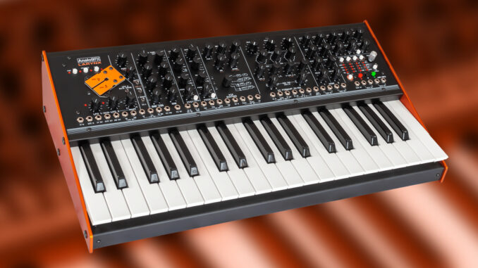

在 2026 年 Superbooth 展会上,荷兰公司AnalogFX 将推出 Larynx,这是一款基于其SER-2020模块化系统的“DNA”的新型半模块化单音合成器键盘,具有独特的人声音色架构、优质的 37 键键盘、Eurorack 兼容性和丰富的模拟调制选项。

Larynx 将 AnalogFX SER-2020 的精髓融入键盘设计之中。虽然键盘版拥有许多相同的功能,但也具备一些独特的亮点。
与台式机一样,Larynx 以 SER-2020 为基础,延续了 Synton Syrinx 的独特传统。
这是一款基于柯蒂斯芯片的模拟合成器,产自荷兰,由去年去世的 Felix Visser 开发。SER-2020,又名Larynx,并非Synton的克隆产品,而是对这款经典合成器的模拟重制版。
与 SER-2020 相比,最明显的区别在于键盘。它配备了 37 键键盘,支持触后功能。没有传统的音高或调制轮,取而代之的是面板上橙色的 Touch'n'Bend 演奏控制按钮。
后者能够对整个信号路径进行实时调制。
Larynx 也采用了与其桌面版相同的半模块化设计,并提供一排用于各种功能的接口。其核心部分同样如此,它是全模拟单音电路,并支持双音电路。
该引擎的核心是两个基于 CEM3340 的多波形 VCO,外加一个次振荡器和噪声发生器。通过专用控制,您可以切换波形,并使用同步、调频和脉冲宽度调制 (PWM) 等功能来创建更复杂的声音。
在混音器部分,您可以混合加入次振荡器和噪声发生器。此外,您还可以使用专用的电位器进行环形调制。
Larynx 的关键特性在于其滤波器部分,该部分由三个基于 CEM3350 的 VCF 组成:一个 24dB 低通滤波器和两个独立的谐振带通滤波器。这确实是一种不寻常的模拟合成器配置。
本次特别的滤波器探索之旅从混音器部分开始,通过路由矩阵您可以设置 VCF 的路由。在滤波器部分,您可以完全控制所有三个滤波器,并可通过频率和共振控制进行精确调节。
通过结合这三种滤波器,您可以创造出各种美妙的共振峰滤波声音,这是经典的减法模拟合成器无法实现的。
它包含新的共振峰模式,其中预设了 16 种人声共振峰设置,用于塑造模拟语音音调的声音或创造独特的、动态的低音纹理。
主VCF以及带通滤波器均可通过滤波器调制矩阵进行完全调制。此外,还提供两个专用的键盘跟踪控制。
在调制方面,它有两个 ADSR 包络、两个 LFO、一个内置采样保持发生器,以及可路由的触后和 MPE 支持。
喉部附加内容
Larynx 不仅仅是 SER-2020 的键盘版本;它还提供了 AnalogFX 集成的额外功能。
除了带有用于大多数功能的 CV 输入的接线板外,它还具有立体声延迟功能,可以控制延迟时间、反馈、混音以及来自 LFO1 和 LFO2 的调制。这使得它可以产生经典的延迟音色和调制延迟音色,例如合唱效果。
该延迟效果器还配备了专用的 CV 输入接口,并内置自动滑音功能。Larynx 的另一大亮点是右侧底部新增的区域,这里集成了一个全新的内置琶音器和音序器。AnalogFX 并未透露该设备有多少步进以及具体功能。
连接方面,它配备了线路输出、耳机插孔、表情/保持踏板,并支持 MIDI 和 USB MIDI。目前还没有 AnalogFX Larynx 的演示视频。不过,由于它基于 SER-2020,所以两者应该不会有太大区别。
