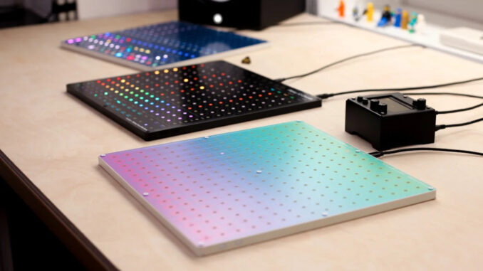

Plinky 12是Making Sound Machines、初代Plinky合成器创造者mmalex以及Toadstool Tech之间的最新合作成果。
首批推出的三款原创触控乐器均以实现全面的表现力控制为宗旨,但各自拥有不同的设计理念。其尺寸仅为12英寸×12英寸(305毫米×305毫米),厚度仅12毫米,极其纤薄。
虽有三款乐器,却仅需一套 Plink 12 硬件。这本质上是一套通用硬件,通过可更换面板,可配置为三种截然不同的乐器,每种都提供独特的演奏体验与音乐思维。
鉴于这只是开端,预计后续将推出更多具有不同理念的面板。硬件界面由 16×16 像素的 RGB 压力感应电容式触控板组成,其功能将根据所选面板而变化。
