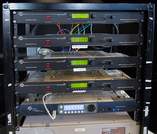

2. 接收天线放置不当。避免将接收天线封闭在金属机架柜内似乎显而易见,但当出现“信号范围极差且频繁掉线”的报告时,你会惊讶地发现这一点有多么常见。
虽然我们看不见射频能量,但我们应该把它想象成光。一个手电筒放在封闭的柜子里,光线微弱。而且,就像光一样,射频信号也会被某些材料阻挡,例如金属、混凝土、石头、木头,甚至人!因此,如果条件允许,最好将接收天线安装在高于头部的位置,通常是在舞台或讲台上方约 3 米(10 英尺)处,以避免被可能(而且通常会)阻挡舞台信号传输的物体阻挡。
将机架式接收器和发射器隐藏起来是可以的,但一定要正确放置它们的天线。
