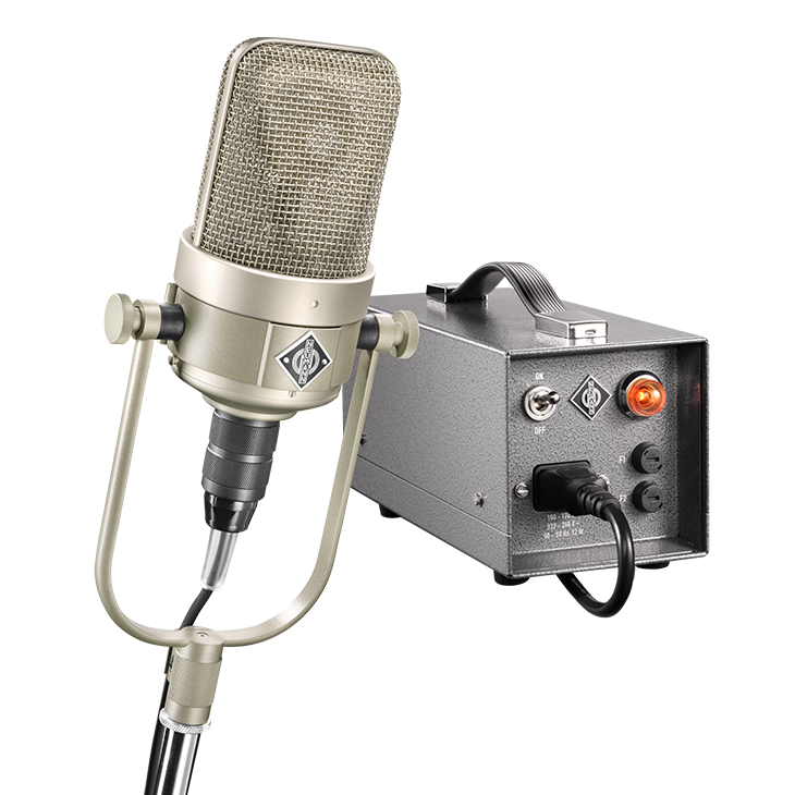

Neumann M 50 V 是 20 世纪 50 年代早期 M 50 电子管电容话筒的复刻版,因其在古典音乐录音中的应用而闻名。 Neumann M 50 V采用独特的40毫米球形全指向音头、经典电子管电路和输出变压器,以及可自动适应市电电压的新型电源。

M 50 V 是对 Neumann 公司 1951 年至 1971 年间生产的经典 M 50 麦克风的忠实复刻。它沿用了相同的声学设计理念,采用小振膜全指向音头,并嵌入 40 毫米亚克力球体中。这种设计造就了独特的指向性:低频时为全指向,1000 Hz 以上逐渐增强指向性。同时,频率响应曲线平滑地向高频延伸,补偿了漫射声场中的高频损失,赋予麦克风更远的拾音距离。作为一款真正的压力传感器,M 50 拥有强劲的低频响应,可低至次声波频率,且无近讲效应。此外,其在高频下增强的指向性,使其在立体声、环绕声和沉浸式录音配置中都能提供最佳的声像定位。
与前代产品相比
M 50 V 麦克风在保留原有音质的基础上,提升了长期稳定性和温度稳定性。它沿用了上一代产品 M 50 c 的电路设计,后者在噪声性能和动态范围方面均有显著提升。M 50 V  的录音效果与原版一样出色,采用了超低噪声的微型电子管,带来了更高的动态范围。仅用一款噪声更低的超小型电子管取代了已停产的 Telefunken AC701k 电子管。与后期 M 50 b 和 c 麦克风使用的 K 83 音头。
此外,新款M 50 V 采用了 K 33 Ti 音头,回归了最初的声学设计,配备超薄金属振膜,比以往复刻版更佳的瞬态响应。 与老款 K 53 音头相比,K 33 Ti 音头的整个结构(包括超薄振膜)均采用钛金属制成,因此具有更优异的长期稳定性和温度稳定性。凭借其经典的压力传感器设计和固定的全指向拾音模式,M 50 V 专为最佳声学环境而打造。
M 250 C 的另一项现代化改进是采用了防射频干扰连接器,可保护信号免受 Wi-Fi 和电话网络的潜在干扰。此外,它还配备了全新设计的高压电源,并且兼容旧款 M 50。
总而言之,M 50 V 是录制原声乐器及其周围环境音效的绝佳选择。无论是弦乐、木管乐器、铜管乐器还是鼓组,如果您追求尽可能逼真的录音效果,M 50 V 都是您的得力助手,尤其是在立体声配置下。
