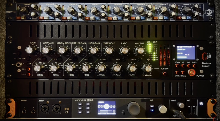

NAMM 2026:法国高端音频制造商GC Audio推出一款模拟调音台通道条Total Recall Producer Channel,它将全模拟信号路径与集成的 Total Recall 系统相结合,可即时恢复所有会话设置。制造商强调,与依赖数字信号转换的混合解决方案不同,音频始终保持在模拟域。Recall功能仅适用于控制参数,旨在将模拟设备的音质特性与
GC Audio-Total Recall Producer Channel
GCA Total Recall Total Recall Producer Channel专为录音室及现场主控台设计, 重新定义了高端通道条的概念。它提供真正的模拟信号路径,并结合完全集成的Total Recall系统,实现即时会话调用。
通道条内置基于匹配的 SSM2212 晶体管和 Lundahl 变压器的A 类麦克风和线路前置放大器。前面板上提供有源乐器输入、衰减器、48V 幻象电源、相位反转和120Hz 低切滤波器。均衡部分采用四段光控参量均衡器,增益、频率和带宽均可独立调节。动态处理部分包含一个完全可调的 VCA 压缩器和一个独立音色调节的齿音消除器。此外,还可以激活一个高压电子管电路(同样为 A 类),为信号增加谐波饱和度和深度。
法国高端音频制造商GC Audio在这款产品的设计上可谓精益求精。全新的制作人通道集成了前置放大器、均衡器、压缩器、齿音消除器和电子管谐波处理电路,并配备了双向插件控制的调用系统。

信号路径/声音哲学:
真正的模拟通道条
制作人通道所有阶段均为100%模拟设计,采用精选无妥协元件与A类拓扑结构:
信号路径全程无数字转换
高压工作模式实现最大动态余量
专为温暖质感、深邃层次与音乐表现力而生
无DSP处理:制作人通道并非仿真产品,而是由现代控制系统增强的纯正模拟硬件
功能特性:
麦克风/线路前置放大器
全A类差分麦克风前置放大器,搭载超低噪SSM2212配对晶体管
Lundahl变压器
前面板主动式乐器DI输入
衰减器(PAD)、+48V幻象电源
相位反转
可切换120Hz高通滤波器
均衡器
四段全参数均衡器,基于光控技术实现自然响应
每段独立增益/频率/Q值调节
音乐性强、精准度高且灵活多变
动态处理
全可调VCA压缩器
独立去齿音处理
精准控制人声、乐器及总线信号
电子管级
高压全甲类电子管级,独家GCA设计增添温暖感
可调切换级
按需增强谐波丰富度与深度
