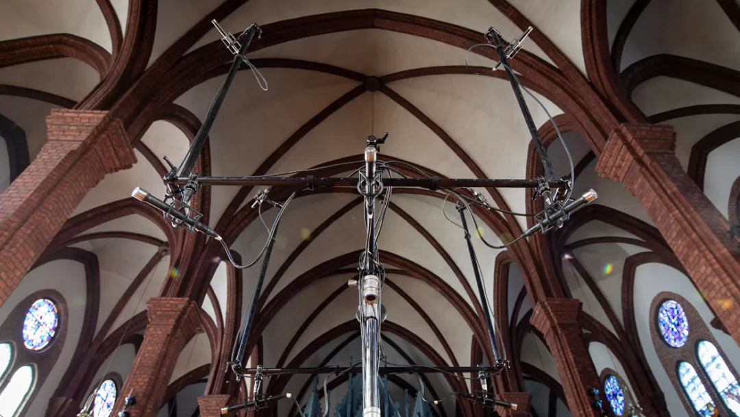

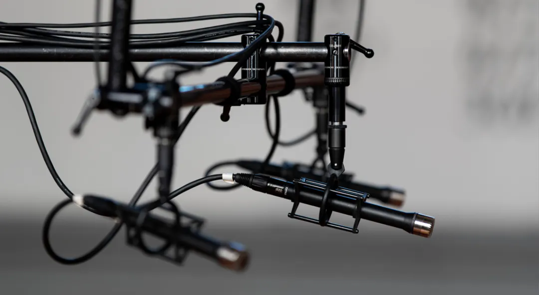

适用于音乐制作等场景的其他自然录音方法中,包含一类采用大间距话筒布局的格式。挪威音响工程师莫滕·林德伯格(Morten Lindberg,来自 2L 唱片公司)曾凭借出色的沉浸式录音作品斩获格莱美奖,他采用的录音方案是以 7 个全向话筒组成基础层,再搭配4个全向话筒构成高度层。这些话筒之间的间距至少为 1 米,这种布局能捕捉到大量 “非相关声音”(Uncorrelated Sound),让听众产生被声音环绕的沉浸体验。听众的位置对听音效果影响较小,因此该技术不仅适用于音乐录音,还可用于构建能在较大区域内播放的 “声景”(Soundscapes)。

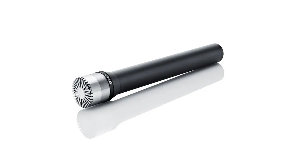

4041-SP 全指向大振膜话筒
4041-SP 大振膜电容话筒的频率响应范围为 10Hz 至 20kHz ,在 8kHz 左右有 4-6dB 的柔和提升。此外,它的本底噪声极低,仅为 8dB(A) 。它还具有增强的声压级承受能力,削波前最高可承受 134dB 声压级。
这款全指向电容话筒设计用于标准的 48V 幻像供电环境。它配备了 MMC4041 大振膜极头,因此该话筒具有卓越的音质。
振膜和外壳均采用不锈钢材质制成。这使得极头对环境温度变化具有独特的抗干扰能力。精密制造的背板安装在石英绝缘体中,以实现最高的电气稳定性。这使得 4041 大振膜电容话筒具有高达 90mV/Pa 的独特灵敏度。

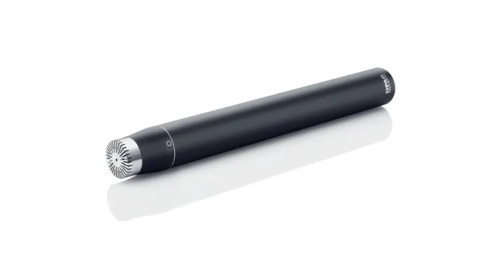

4006A全指向话筒
4006A 全指向话筒在任何录音场景下都能实现极致的声音还原度,可捕捉到极为丰富的声音细节与深度。其在多种乐器上呈现出的高频特性清晰度令人印象深刻,具备声音自然、灵敏度高、本底噪声低的优势,频率响应范围为 10kHz-20kHz(±2 dB),且响应线性。工程师、广播从业者及音乐人皆可借助它实现清晰、自然且精准的声音还原。这款全指向电容话筒非常适合采用 A-B 立体声对录制交响音乐厅现场,同时在人声拾音、各类乐器的近距离拾音方面也表现出色。
该话筒拥有丰富的配件选择,包括声压均衡器、防尘罩及可更换保护网。这些配件可从声学层面改变话筒的性能:通过更换保护网,能够获得多种独特的频率响应与指向特性,且不会产生电子滤波器可能带来的相位偏移、噪声或失真问题。这些配件包含在立体声套装及环绕声套装中。
