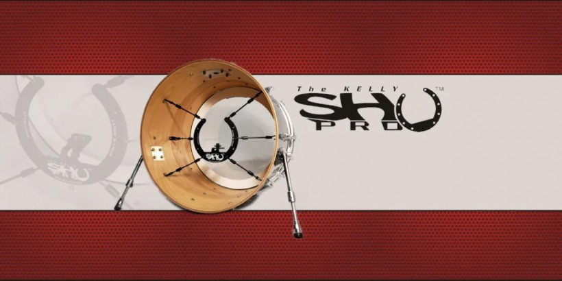

安装Kelly SHU麦克风防震架的方法有无数种,以实现你想要的麦克风摆放位置。最直接的安装方法就是将支架放置在鼓腔内部的中心位置。
Kelly SHU Pro 麦克风防震架安装指南
这期将讲解Kelly SHU™ Pro的安装
安装方式一:内部安装
步骤一:在安装之前,先取下底鼓的一张或两张鼓皮
步骤二:从包装中取出安装组件以及零部件
步骤三:剪出6段实心橡胶支撑绳,每段长度为3.25英寸(89mm)
提示:使用锋利的剪刀!
步骤四:按照附带的说明,在每段橡胶绳的两端安装上挂钩并固定。
拿出6条产品附带的皮带,以及一把能适配你鼓内部硬件螺丝的螺丝刀。
步骤五:拧下底鼓内部你想用来作为支撑绳连接点的任意硬件螺丝,将皮带安装在鼓的内部。将一条皮带对折,然后把螺丝穿过皮带上的孔,再将螺丝装回并拧紧。
在图中,我们安装了 6 个皮革环。其中 4 个(上2下2)位于鼓腔的一端,剩下的 2 个(中间)安装在鼓腔的另一端。这种交替安装的方法可以让安装组件不仅受到支撑绳提供的 360 度的拉力,还会在两个不同的水平方向上得到固定。这种多方向的固定方式为麦克风搭起了一个非常稳定的防震平台。
步骤七:把支撑绳挂到皮革环上
步骤八:安装支架。将最上方的两根支撑绳连接到安装组件顶部的两个孔中。
步骤九:我们把两根下方的支撑绳连接到支架底部的孔中。在这最初的 4 根支撑绳连接好并就位后,在接下来的步骤中,支架就能保持稳定和牢固。
步骤十:将支架向鼓腔中心移动,同时将剩下的两根支撑绳分别拉伸至支架处。把这两根支撑绳连接到支架的中间孔中。安装完成
