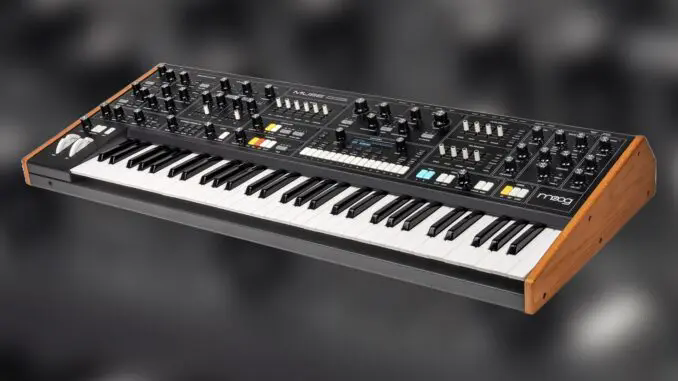

这就是 Muse 的外观。之前泄露的照片是正确的。它与上一代 Moog 复调合成器 One 有很大不同。
Muse 采用了非常经典的设计,有大量旋钮(44 个),但也有用于振荡器、混音器和包络线的滑块(16 个)--这对于 Moog 合成器来说有点与众不同。
顶部有彩色按钮和 OLED 显示屏。与 Moog 合成器一样,每个部分(振荡、滤波器......)都有小型快捷按钮(奶酪楔形),可直接进入相关功能。木质侧板使设计更加完美。
在演奏方面,它有一个 61 个全尺寸半配重键盘,带有速度和通道后触,没有多触点。旁边有一个音高和调制轮、一个宏旋钮和两个开关:键盘八度和保持。
Moog 的 Steve Dunnigton 说,他们花了五年多时间开发了这款新的复调旗舰合成器,目前正在美国组装,其特点包括
